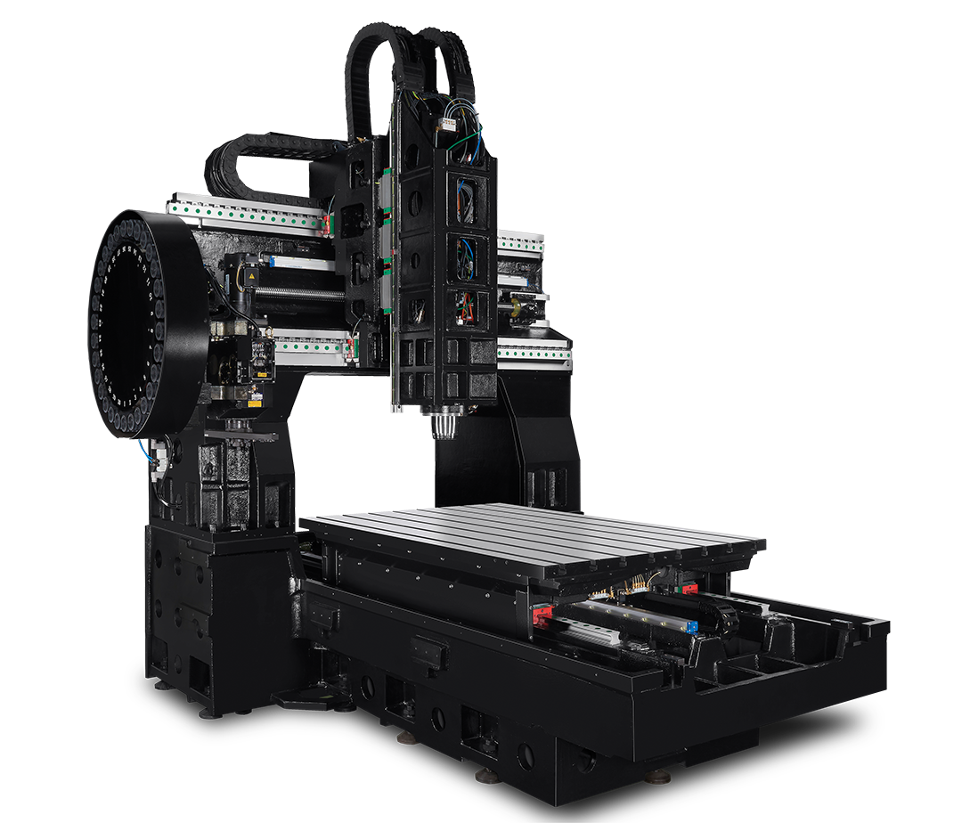

Le type de bâti de la série BX avec 2 colonnes fixes supportant la poutre supérieure permet des performances très élevées, des courses en tranversal importantes, de fortes charges sur table.
Cette architecture permet des vitesses de déplacements élevées (39 m/min), apporte une grande stabilité dimensionnelle (notamment du fait de l’utilisation de règles linéaires sur les 3 axes), une grande précision et d’excellents états de surface. Equipée d’un électro-broche HSK 63 A, de 35 KW avec une vitesse de rotation maxi de 18 000 tr/min associée à un magasin de 30 outils (en option 50 outils) la série BX est tout à fait adaptée à l’usinage de carcasses de moules, fort volume d’enlèvement de copeaux et une grande précision. Son directeur de commande Hurco permet la programmation au pied de la machine, l’utilisation de fichiers DXF, STEP et apporte d’excellentes performances en mode ISO.
CNC macine -BX Series Double Column High Speed Machining Centers
Centres d’usinage | 3 axes | Série BX
Machines CNC à double colonne
  • Extrêmement rigide et compact, grande stabilité thermique du fait du design double colonne
  • La poutre supérieure avec ses guidages supérieur et frontal, très distants apportent un support optimal au chariot de l’axe Z et la fonderie support de l’électro-broche
  • La distance entre les guidages frontaux et l’axe broche est le plus faible possible, assurant une rigidité maximale
  • Les rails prismatiques à recirculation de rouleaux apportent un supplément de rigidité
  • L’entrainement direct des moteurs d’axe/vis à billes permet de grandes vitesses de déplacement
  • L’utilisation de règles linéaires sur les 3 axes permet une très grande précision
  • Electro-broche HSK 63 A, 35 KW, et 18 000 Tr/min
