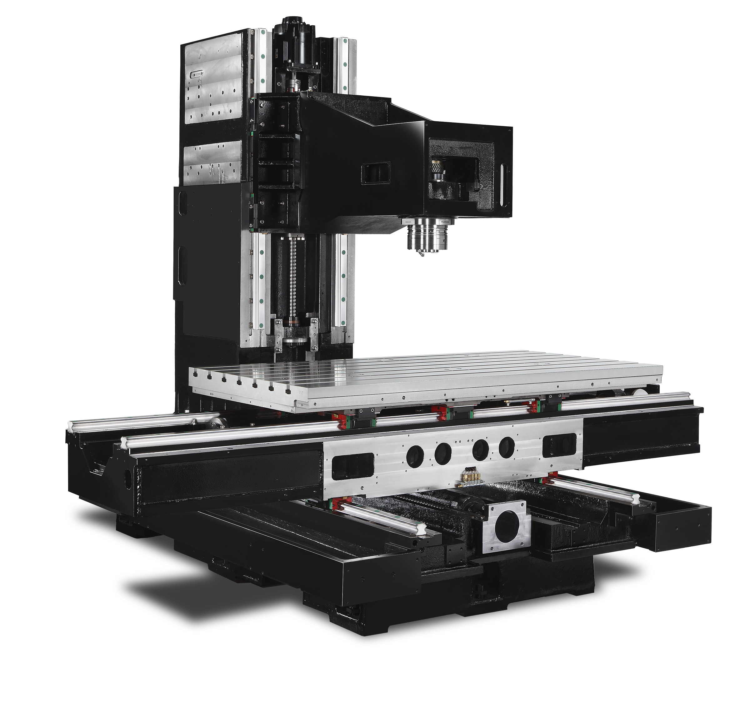

  • Le Cœur du Centre d’Usinage. Le centre d’usinage VMX est caractérisé par une puissante broche avec 12,000 tr/min. La vitesse de base peu élevée fournit plus de couple pour la machine sans le besoin d’une boite de vitesse, ce qui élimine des assemblages et des maintenances additionnels.
  • Prolongement de Durée de Vie de la Broche + Préservation de la Précision. Nous avons des systèmes en place pour prolonger la durée de vie de la broche et lutter contre l’allongement de la broche causé par la dissipation de chaleur. Nous utilisons des roulements en céramique hybride sur toutes les broches des VMX (12K et plus). Ces roulements fonctionnent à une plus basse température, par conséquent ils ont une durée de vie plus longue et une plus basse probabilité de panne. Ils sont emballés avec de la graisse longue durée, qui permet un système de lubrification sans maintenance. En plus d’utiliser des roulements en céramique, nous utilisons un groupe froid pour garder la broche à une température optimale en stabilisant les grandes variations de température et réduisant la dissipation de chaleur. Parce que garder la broche et la zone de travail propre est vital pour la performance de la machine, nous avons inclus un système de purge à air en haut et en bas pour garder les éléments contaminants en dehors de la broche.
  • La meilleure gestion de copeaux. Haute pression, grand volume, anneau de liquide de refroidissement en acier inoxydable avec jet ajustable qui délivre le liquide de refroidissement directement sur l’outil. Le système de pompes dédiées aux larges capacités et un convoyeur de type racleur avec un baril de déchargement. Cela élimine le coût du nettoyage et permets un gain de temps précieux. Les Carters télescopiques à double pente protègent les éléments internes du centre d’usinage.
  • Capacité Généreuse d’Outils. Entièrement fermé, monté sur le côté, le bras de changement d’outil vous offre plus d’espace de travail et une capacité d’outils plus importante. Toute la conception électronique fournit une fiabilité, une rapidité et une maintenance proche de zéro que vous exigez..​
