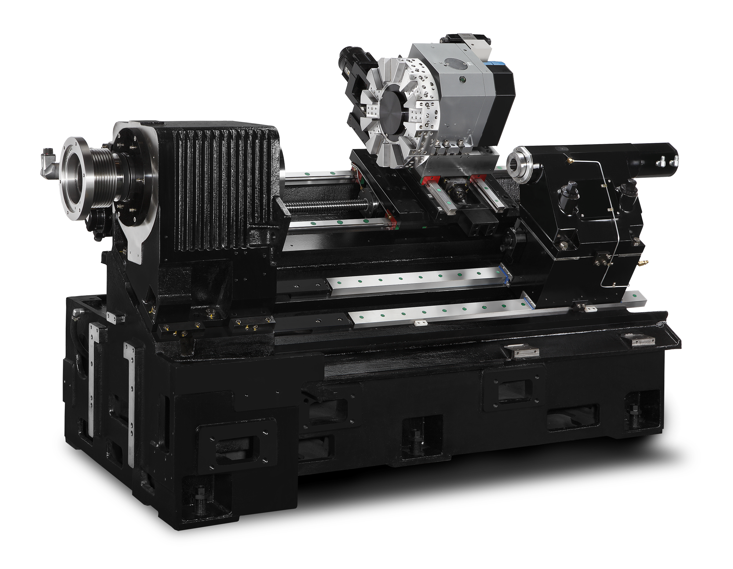

  • Conception + Construction: Nous utilisons un bâti en fonte fine pour les assemblages principaux. La bâti est conçu pour un rendement statique excellent et une performance dynamique, en plus de propriétés incroyables d’amortissement, qui empêche les déformations et les torsions. Cela permet à la tourelle de rester rigide et stable même pendant les cycles les plus exigeants. Nous utilisons aussi des guides linéaires extra larges qui sont stratégiquement espacés pour fournir un excellent support pour l’axe transversal.
  • Tourelle Hydraulique: La tourelle à outils rainurée est conçue pour fournir une indexation rapide et précise des outils. Vous pouvez utiliser n’importe quel maintien d’outil ID ou OD. La tourelle utilise un large couplage cervic pour une localisation et un réglage de signal précis.
  • Capacité d’Usinage: Le généreux diamètre et la longueur de tournage permet une large gamme de tailles de pièces et d’applications.

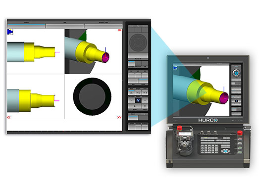

Il n’y a que Hurco pour passer de l’idée à la pièce aussi vite! L’avantage le plus significatif de chaque centre de tournage Hurco est la puissance de la console intégrée Hurco équipée du logiciel WinMax®. La partie CN de notre centre de tournage est ce qui nous différencie des autres constructeurs. Bien que nous sommes fiers de notre conception robuste, c’est la technologie de notre console qui rend nos clients plus profitables. Si vous êtes un client Hurco, vous savez pourquoi vous vous extasiez des avantages de productivité de notre console. Si vous êtes nouveau chez Hurco, il y a trois points principaux dont vous devez prendre connaissance à propos de notre console.​
  • Notre console supporte aussi bien l’ISO et le conversationnel. Bien que nous soyons connus pour notre programmation conversationnelle, l’éditeur ISO de notre console est aussi bon que sur n’importe quelle autre machine sur le marché avec une compatibilité complète avec les systèmes FAO les plus utilisés et une intégration du système FANUC.
  • Chaque caractéristique a un avantage mesurable. Chaque caractéristique que nous intégrons à notre logiciel doit donner au client un avantage mesurable – réduire la redondance, diminuer le temps de programmation, optimiser le temps d’usinage, améliorer la finition.
  • Facile d’apprentissage. Facile d’utilisation. Nous avons l’interface la plus intuitive et le logiciel le plus logique que l’on puisse trouver ; ce qui veut dire moins de temps de formation et moins de frustration. Hurco a inventé la programmation conversationnelle et nous continuons à mener l’industrie pour faire avancer la technologie de la console pour que les machinistes soient plus productifs.

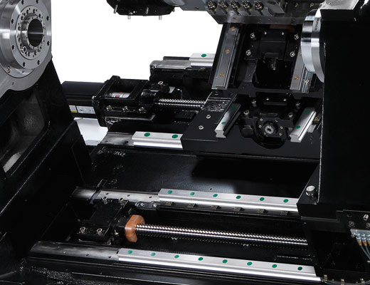

  • Système de guidage: Le mécanisme de guidage des axes est encastré avec des rails linéaires de précision avec patins à billes. Nos rails linéaires sont construits avec la même technologie utilisée dans la fabrication de roulements car cette technologie fournit une accélération et une décélération supérieure et une capacité à pleine charge de changer de directions. La taille et l’espacement des rails linéaires avec patins à billes ont été minutieusement choisi pour correspondre aux actions de la machine en statique (précision de perçage) et en dynamique (dressage, charriotage). Chaque roulements est lubrifié indépendamment et automatiquement pour prolonger la durée de vie.
  • Vis à bille. Hurco n’utilise que des vis à billes à double noix précontraintes de premier choix, conception de qualité. Jusqu’à 98% d’efficacité, la recirculation des billes assure la transmission de la puissance avec des frottements minimum. Ceci garantit la combinaison de haute précision, taux de déplacement rapide, et poussée d’alimentation élevée. Les vis à billes à double noix et à large diamètre sont solides et rigides, centrées entre les guides et ancrées aux deux extrémités avec des roulements précontraints de type ABEC-7 à contact angulaire. Cette combinaison évite le jeu à l’inversion et fournit une répétabilité de positionnement impressionnante sans allongement thermique.

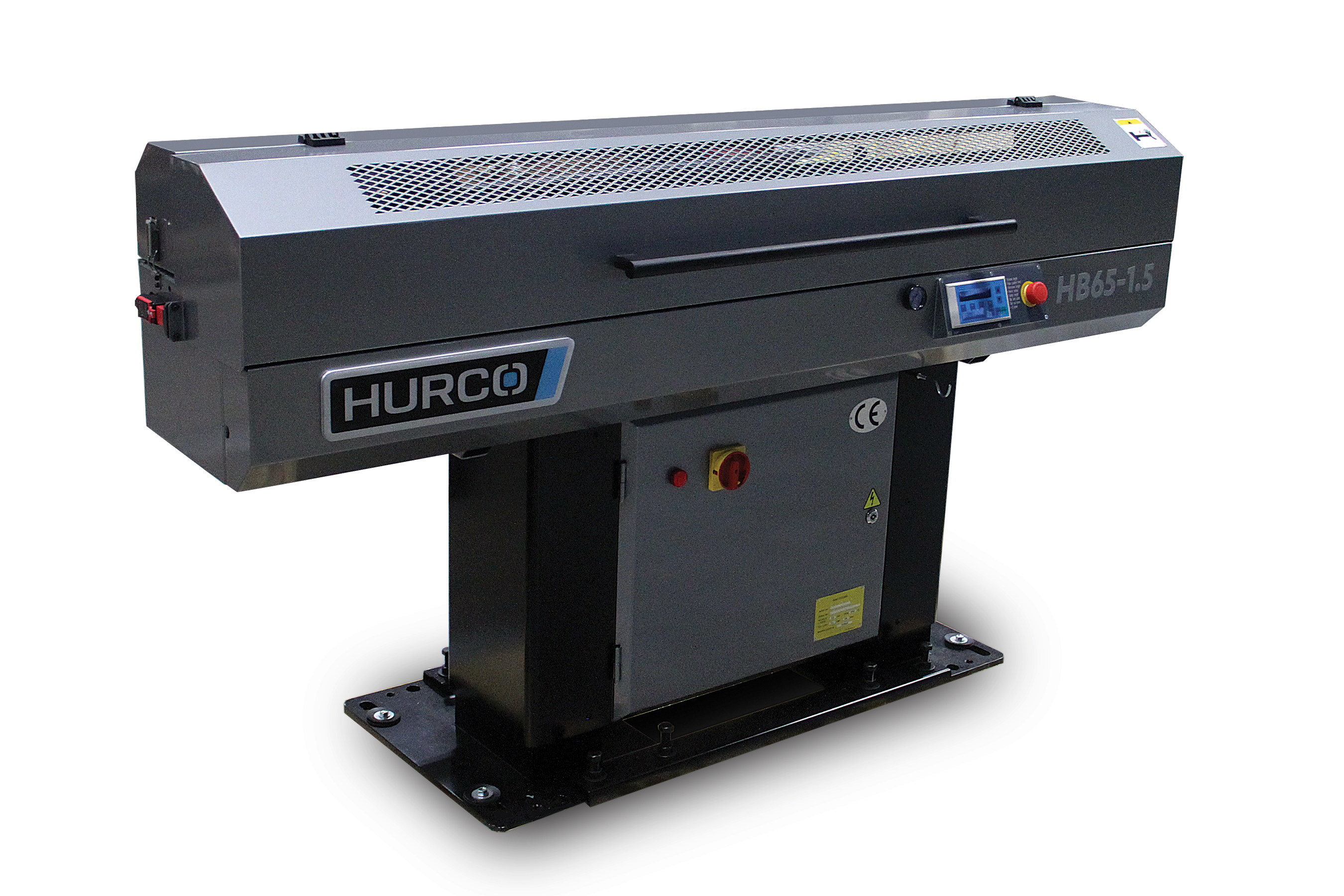

  • Interface embarreur : permet de synchroniser l’embarreur et le tour.
